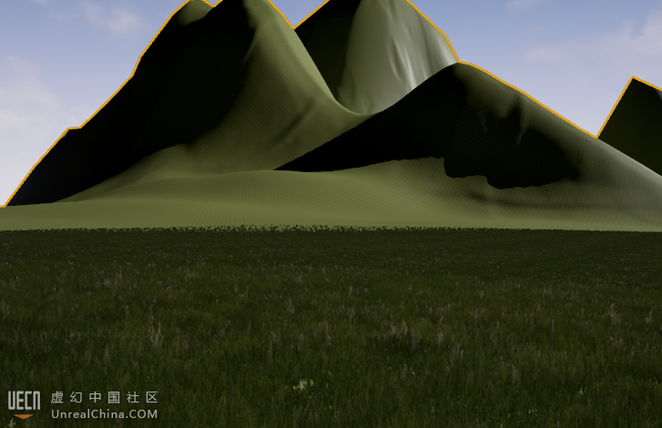

整张landscape都是刷的草地  但是远距离草地无法渲染出来  看起来就像一张绿色的布  好丑= =  求告知怎么解决。。

调整光照,增加一些石头,树、其他类型的草,就像那么回事了。

远处(如山那边)是无法渲染出进出这种效果的?

近处  (前一个回复中“进出”错误)
cui54100 | 2016-10-26 10:39:12 | 显示全部楼层
在控制台输入:r.ViewDistanceScale 1,这个是控制可视距离的命令,数值越大看的越远,建议从小数开始测试

UE4为了提高性能,限制了渲染范围。

LOD问题吧。。帮顶!666666666
