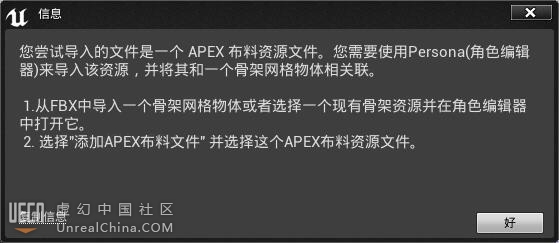

如何将布料资源导入UE4里,我导入的时候提示我需要使用Persona,这是个什么软件

mknmknmk 发表于 2016-11-28 14:12
布料必须加到骨骼上 且已经存在的
还是不太懂,我用clothingTool模拟的布料,存出来的apx文件,那我应该怎么做,现在max里面给他绑定骨骼?
zhaishengfu | 2016-11-28 14:46:25 | 显示全部楼层
personal是unreal自带的哪个编辑器, 骨骼点的那个.你应该打开骨骼,然后在persona里面导入
sunn_00 | 2016-11-28 15:25:34 | 显示全部楼层
zhaishengfu 发表于 2016-11-28 14:46
personal是unreal自带的哪个编辑器, 骨骼点的那个.你应该打开骨骼,然后在persona里面导入 ...
是在clothing展卷栏里面导入制作好的布料apx文件吗?

zhaishengfu | 2016-11-28 17:15:02 | 显示全部楼层
应该是.我没试过,看你的问题应该是这样

sunn_00 | 2016-11-28 17:40:45 | 显示全部楼层
zhaishengfu 发表于 2016-11-28 17:15
应该是.我没试过,看你的问题应该是这样
谢谢,导入之后出现问题了,不知道啥问题,自己在不停的抖
