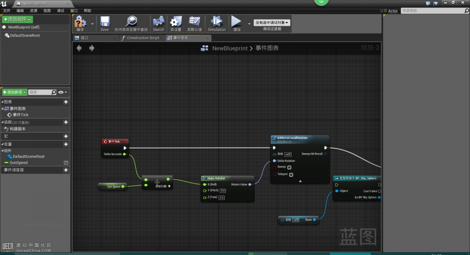

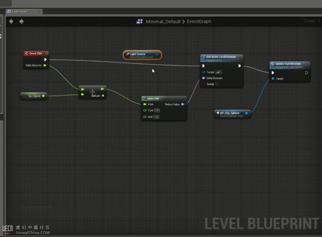

我想把light source拖入到新建的蓝图中,图2是教程里老师用鼠标左键直接拖进来的,我的引擎是4.14的,为什么我拖进来没反应?
772700563 | 2017-1-23 09:34:24 | 显示全部楼层
wuyukang 发表于 2017-1-22 23:43
吓,还可以拖进来吗?我咋不知道,你试试拖进关卡蓝图(应该只能拖进关卡蓝图吧) ...
非常感谢,确实是关卡蓝图
gambol | 2017-1-23 14:12:10 | 显示全部楼层
楼上说得对,除了关卡蓝图,其它一般的蓝图不得行哦
woyodo | 2017-1-25 18:17:52 | 显示全部楼层
先选中Actor,再在关卡蓝图里右键,选择Actor的引用即可添加。
