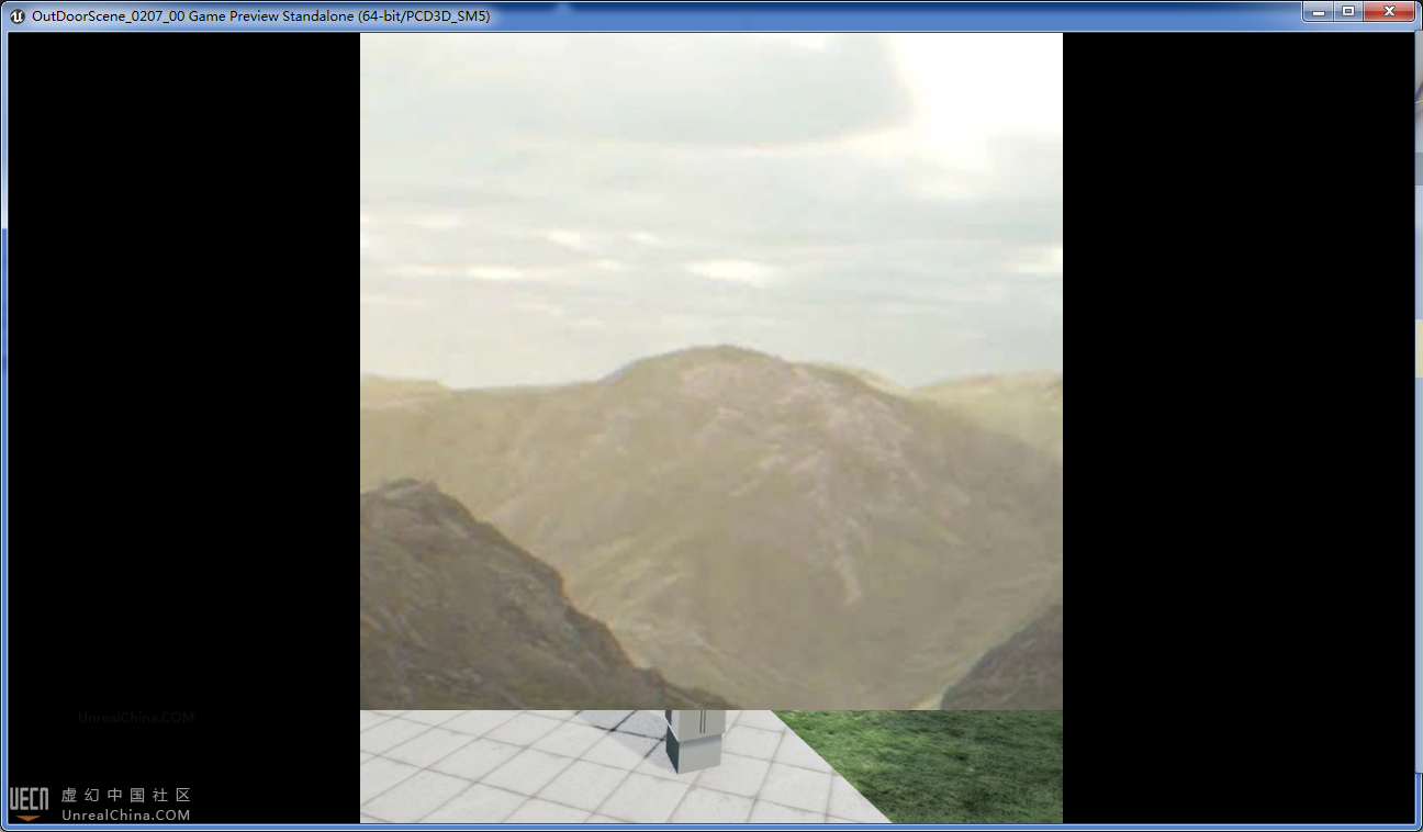

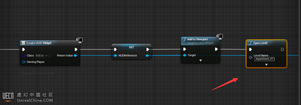

项目中有两张地图,在用OpenLevel切换关卡前,创建一个UMG显示在屏幕。问题是在VR模式下,UMG不能铺满头盔屏幕,求问大佬有什么解决方法?或者其他方法openstreamLevel?
在VR模式下无法完全屏蔽

不要用UI,用个反向法线的圆球
