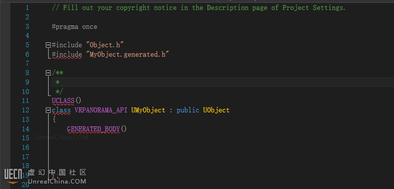

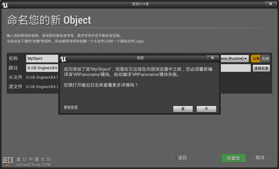

在我自己模块中创建一个空的C++类没有任何问题,编译通过,但是添加object的时候就不行了。
通过VS重新编译

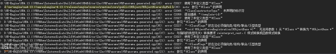

其实文件已经生成了,编译不通过。在主模块就没有问题,
有人遇到过这个问题吗?

引用 Engine.h
yangxuan0261 | 2017-2-22 09:59:37 | 显示全部楼层
你把VRP那个宏干掉试试
StaticMao | 2017-2-22 15:21:38 | 显示全部楼层
就是这个问题,感谢大神,你是怎么想到是这个原因的呢?

由于C++没有原生的反射机制,所以UCLASS,UPROPERTY,UFUNCTION这些都是引擎自己定义的宏,用来实现反射的,既然是它报错那肯定是IDE不认它,自然就想到是不是需要引入引擎的头文件了,我替狼大神回答了吧
