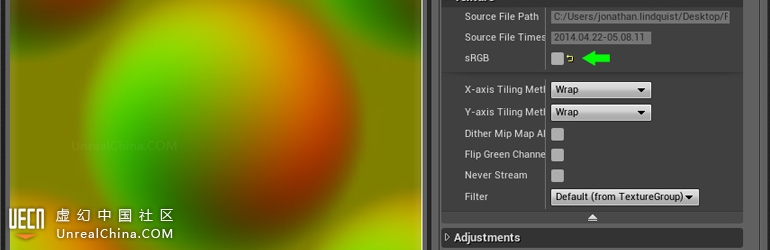

在关闭SRGB的情况下导入贴图,并尝试使用向量置换贴图压缩(未压缩),从而通过mip等级来大大降低图像尺寸。 关于流动贴图,比起分辨率,质量要重要得多。
在材质中,通过减去0.5来将贴图偏移和缩放到-1至1的范围,并将运算结果乘以2,或者如您需要,可以将2换成更小的数字。 此贴图可以随后和新建的“FlowMaps”材质函数一起使用,或以其他方式一起使用。
