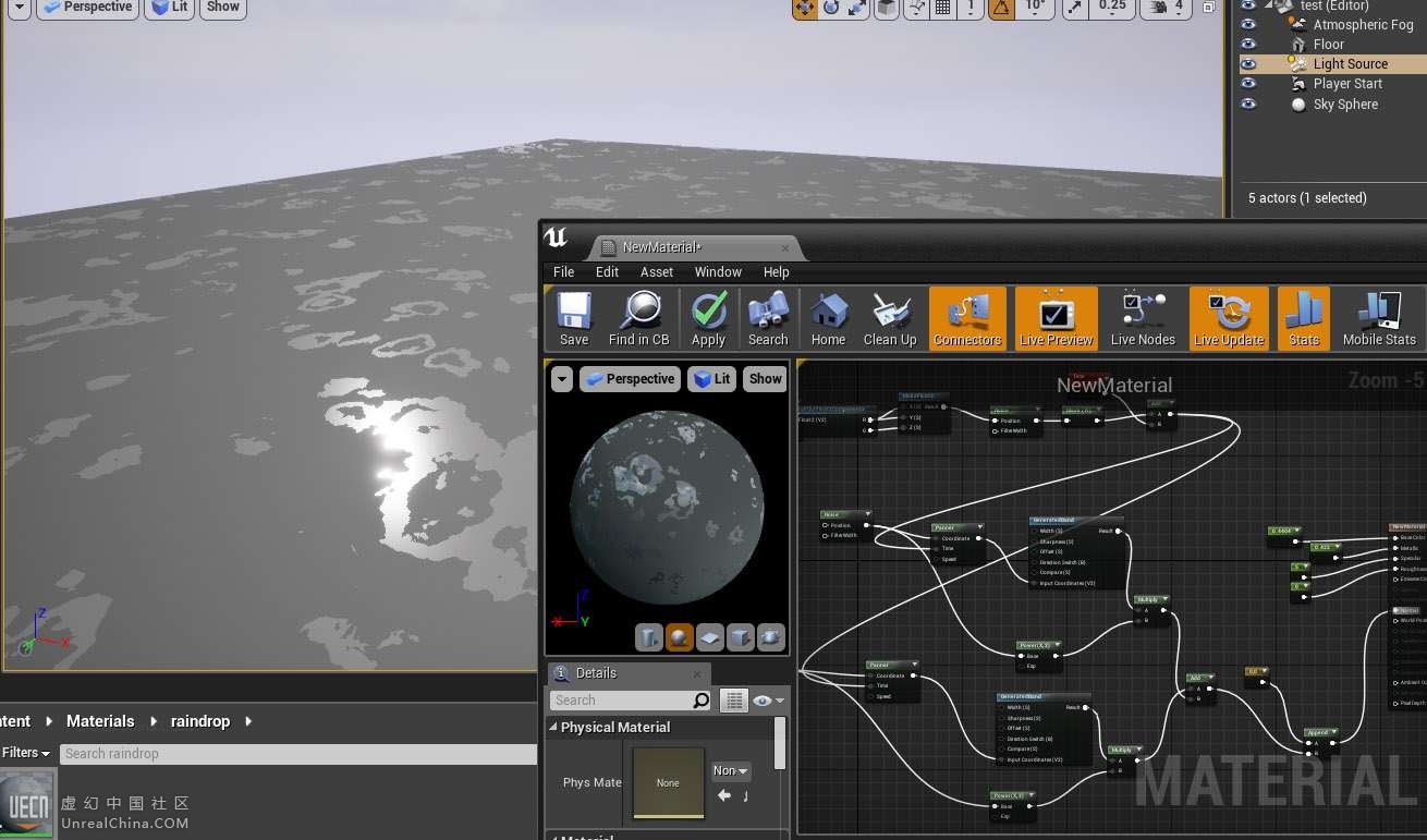

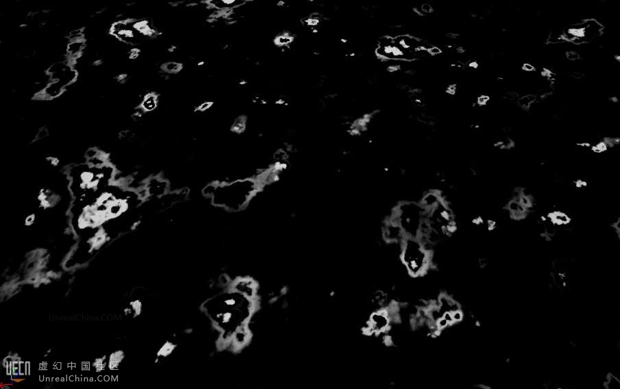

最近在学习天气系统,现在材质里可以得到下图这样的动态的黑白图 但是最终我是想让它变成normal模拟雨滴的效果,我试着直接把下面给到B通道然后RG都是0,感觉效果很差,有人只要应该怎么做吗?或者有人知道crazybump这类软件生成normal的时候的算法是什么吗?
直连normal的效果
cowolfox | 2017-7-3 09:19:14 | 显示全部楼层
你试试黑色转蓝色,白色转紫色,虽然效果也不咋地
最好还是用crazybump或者新版PS转,substance的Bitmap2Material也行。
xcger | 2017-7-3 10:59:26 | 显示全部楼层
NormalFromHeightmap这个节点不知道适用你不
dashee | 2017-7-3 11:10:24 | 显示全部楼层
NormalFromHeightmap

leftfox | 2017-7-3 11:42:44 | 显示全部楼层
XNormal................................
profhua | 2017-7-4 07:47:30 | 显示全部楼层
谢谢大家 我的是动态的黑白图  normalfromheightmap需要一张T2D,目前是float
ld371502125 | 2017-7-4 10:02:54 | 显示全部楼层
模拟雨滴是指雨水落下,形成的水波效果吗
profhua | 2017-7-4 12:26:28 来自手机 | 显示全部楼层
ld371502125 发表于 2017-7-4 10:02
模拟雨滴是指雨水落下,形成的水波效果吗
恩 是的 基本搞定了就是有点丑
