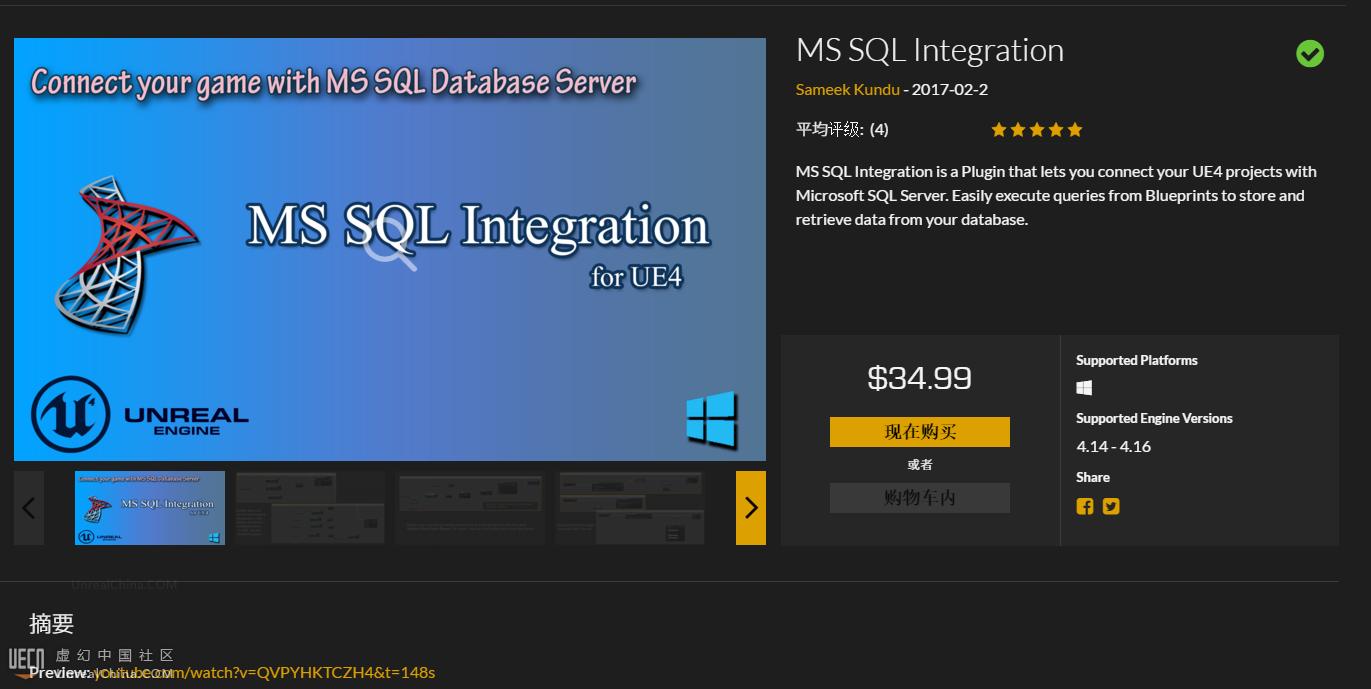

求官方商城的MS SQL Integration for UE4插件
查看2824 | 回复6 | 2017-7-4 14:14:04 | 显示全部楼层 |阅读模式
如图,有这个插件的大神请联系我,急需,可以商量价格....

全币种卡刷下就好了
