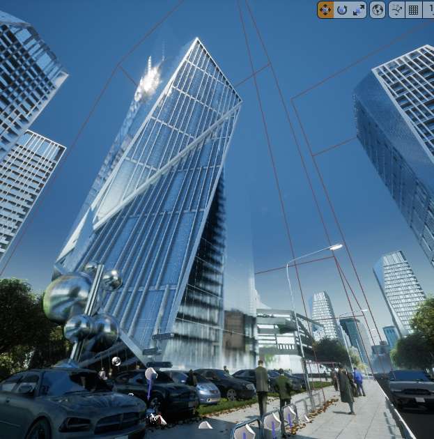

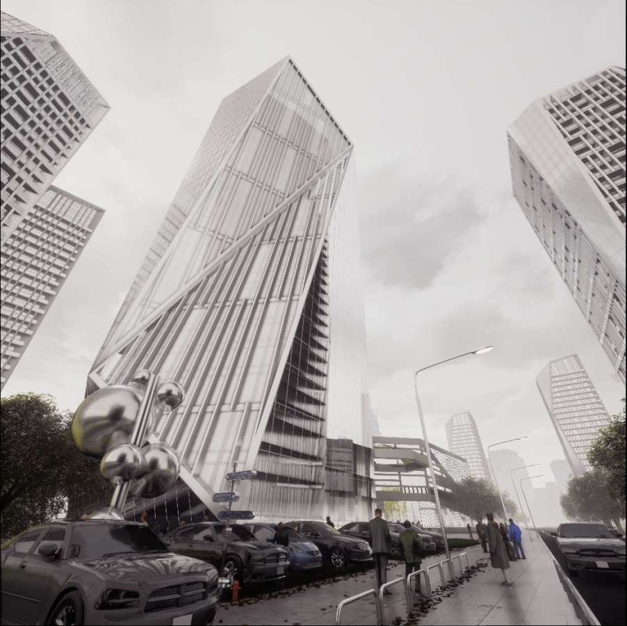

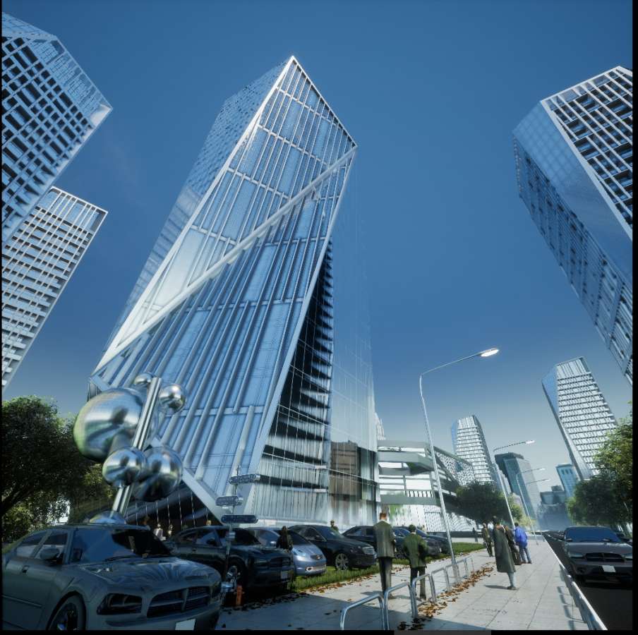

这次是简单的讲一下室外动态光源渲染的一些方法。  先上图

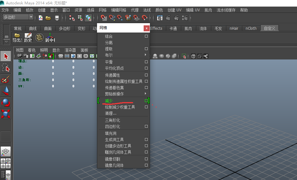

MAYA里面有一个小工具倒是挺好使的。 QQ图片20170709201707.png   很多MAX的模型面数很多可以用这个工具减少,  还是挺好使的。 MAYA2013版本以上才有的。

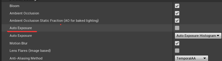

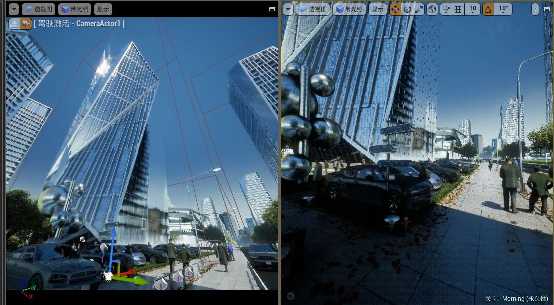

制作外景前我会习惯的把自动曝光关闭,因为我觉得这样会影响对亮度的判断。 QQ图片20170709204702.png 自动曝光的开关,

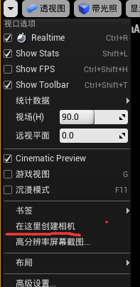

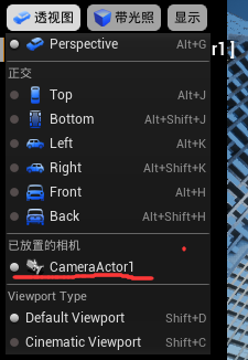

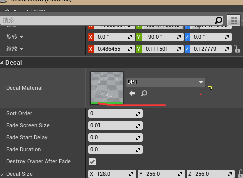

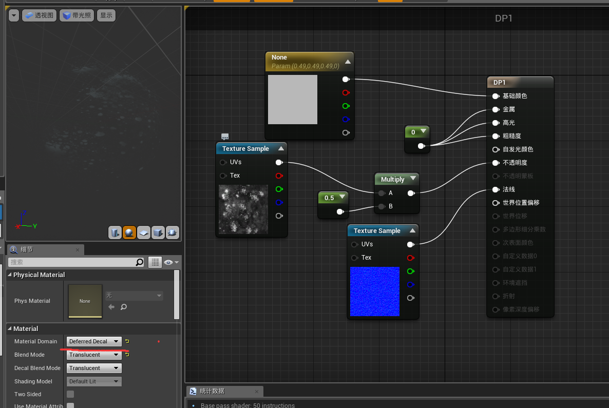

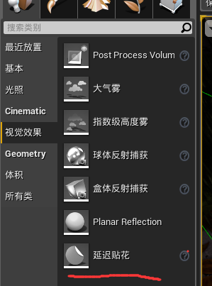

UE4里面的延迟贴花也非常好使,之前都没用到过。也是最近才开始使用,做一些污渍做旧非常方便 QQ图片20170709202120.jpg QQ图片20170709202539.png
QQ图片20170709202233.png 给上相对应的材质, QQ图片20170709202306.png QQ图片20170709202334.png 材质的Material Domain需要更改成Deferred Dacal不然没有效果。

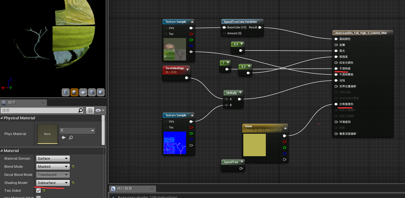

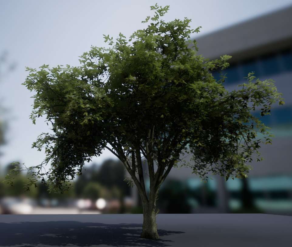

近处植被用了Speedtree简单的做了一颗,
在UE4里面调节了树叶的半透效果, QQ图片20170709202922.jpg QQ图片20170709203003.png 这方法也不知是否正确,如哪大神有树叶材质教程链接还请发出来

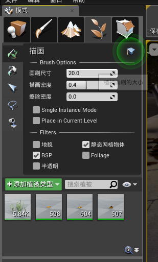

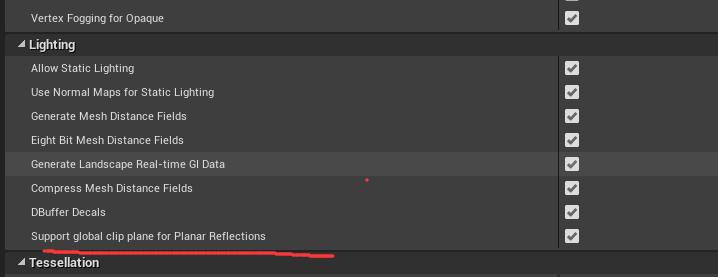

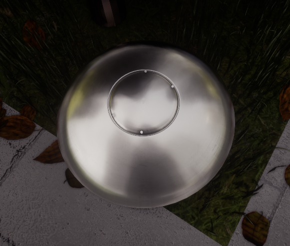

渲染的灯光设置开能的基本都开了 QQ图片20170709203558.png   划线的位置是镜面反射开关,可能很多人还不知道这个所以我先勾上,不打开这选项打开镜面反射会报错。

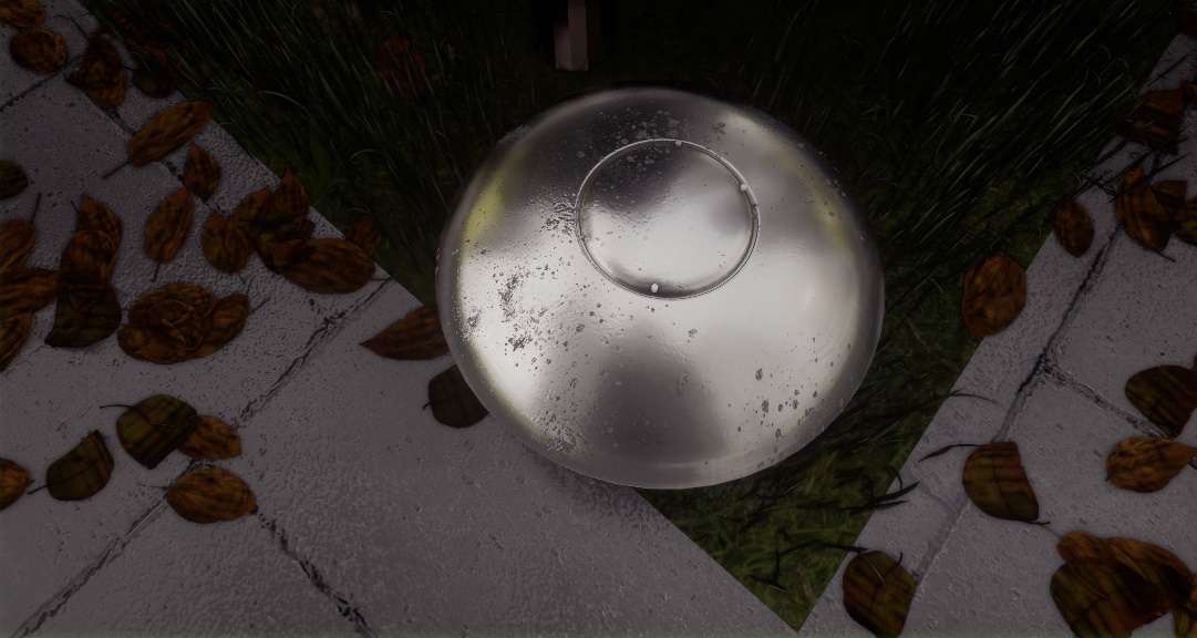

QQ图片20170709204040.jpg 场景里放了两块镜面反射,不过最终得到的效果还是不如渲染器。

最终使用后期处理调节了一下颜色和OCC。
简单的来说这是一种很偷懒的制作方式,有了模型。我也是花了半天就调节完了,最终1070显卡下能跑60帧。

这个强,一看就是高手,建议,可以在树的材质中增加一些模糊处理,点右键输入“Blur”试试看。
hyc8888 | 2017-7-25 15:12:22 | 显示全部楼层
树叶透光据说是在材质里把shaling model改成foliage
