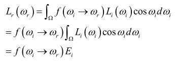

UE4的PBR材质系统中引入了各种BRDF理论模型。BRDF 双向反射分布函数(Bidirectional Reflectance Distribution Function)是建立在光学物理与计算机图形学的基础上的用于描述光反射现象的数学模型。BRDF描述了入射光线经过某个表面反射后在各个出射方向上的分布,即场景中的光照射到材质表面反射到视点的反射特征。在光学物理中,BRDF模型通过积分的形式来描述物体上一无穷小点对入射光线的吸收和反射情况,等于反射方向的光亮度和沿入射方向的入射光辉度之比,在理论上可以描述现实中绝大多数的光学现象,其模型如下:
BRDF模型还需遵循能量守恒定律,即入射光的能量等于出射光的总能量:
BRDF中的渲染方程计算了环境光照明下的反射光的光亮度,它可以写成不同角度下的入射光光亮度乘以BRDF的积分:
