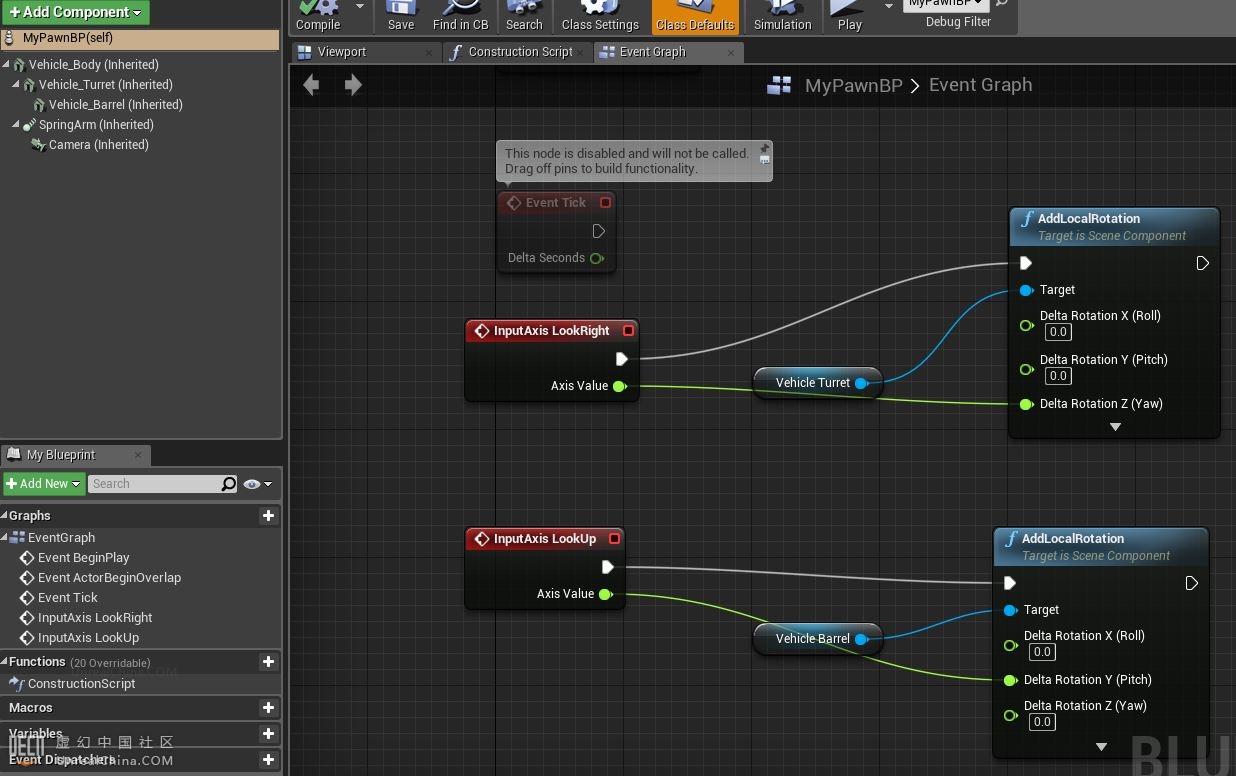

1. 首先你得将两个旋转的静态组件作为成员变量声明在你的C++类中(如:AMyPawn)
2. 重写 void AMyPawn::SetupPlayerInputComponent(class UInputComponent* InputComponent) 进行输入绑定,如
        InputComponent->BindAxis("LookRight", this, &AMyPawn::AddControllerYawInput);
        InputComponent->BindAxis("LookUp", this, &AMyPawn::AddControllerPitchInput);
3.  在自定义的 AddControllerYawInput() 、 AddControllerPitchInput() 调静态组件的 AddLocalRotation()
以上只是说思路,具体代码自己整理吧

谢谢版主!成员变量声明和定义这些已经在C++中做好了,然后调用蓝图的,操控static mesh可惜还不会用C++,我看了官方的Character和Vehicle,他们的左右旋转是这样的:
//人物
void AProjectileCharacter::TurnAtRate(float Rate)
        // calculate delta for this frame from the rate information
        AddControllerYawInput(Rate * BaseTurnRate * GetWorld()->GetDeltaSeconds());
//车辆
void AMyProjectPawn::MoveRight(float Val)
        GetVehicleMovementComponent()->SetSteeringInput(Val);
那么我的场景中有两个static mesh对象Vehicle_Turret和Vehicle_Barrel,怎么才能获得具体对象的操作权呢?就是类似于GetVehicleMovementComponent()和GetWorld()的东西?
