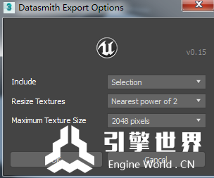

首先是3d max导出的选项
这边最方便的功能是可以自动把贴图分辨率调整为2的N次方,方便生成MipMap,避免闪烁,同时可以限制贴图的最大分辨率,这个工作其实可以节省非常多的时间
如果自己使用其他插件的话,后期在ue4需要再重新指定贴图也是个头痛的事情
在max里面,一些不支持的材质节点会被自动RenderMap成为一个贴图(非常机智的做法)
Max这边没有太多需要设置的地方,基本上常用的类型都能支持,UV2会自动展,但是较大的场景导出前还是需要做一定的分层处理,否则容易crash

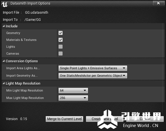

然后是UE4这边,选项也非常的简洁
大概也就几个点,一个是设置需要导入什么类型的内容,还有就是如何识别灯光,面光源官方给出的两个模式是
1.用发光材质作为照明
2.用带光源半径和长度(灯带)的点光源阵列作为模拟
至于各自的优点缺点这边就不细谈
再来就是分辨率的自动指定,分辨率大概看勒一下,应该是按照模型的尺寸来给的,并没有考虑模型的复杂程度(效果见仁见智,在这个基础上再稍微调整即可)
最后导入进来之后,整个场景会自动重构出来,也就是说,模型,材质灯光都是自动按照max那边生成的
一般的材质支持都ok,但是复杂的Vray混合材质效果就一般般了,一是材质非常繁琐,二是最终效果有时候并不类似
但是不可否认的是,在复杂场景的时候,大概70%的对象是基本可用的,剩下来一些复杂和特殊的材质才需要手动去调整,整个过程其实已经节省大量的碎片时间

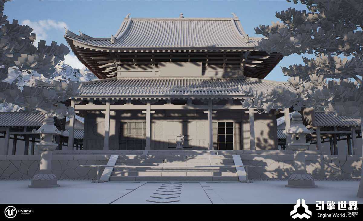

最后上一下我的测试场景图(老规矩,模型出自Evermotion)
老司机带你神游UE4系列
以前做的旧场景,(没有使用DataSmith)
照着嗜血黎明海报做的场景还原度低勒一点..但是重点是这场景有一亿个多边形...而我家显卡780跑起来还不错...
