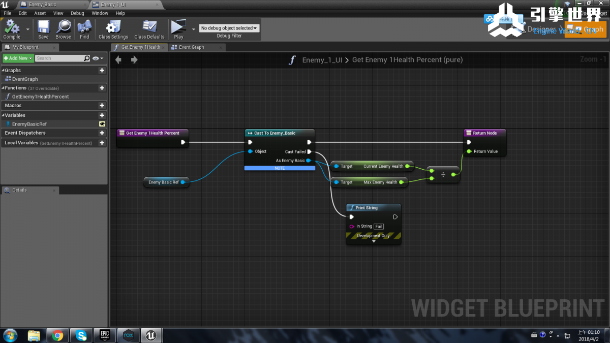

如何显示敌人血条?
查看2938 | 回复6 | 2018-4-2 01:20:11 | 显示全部楼层 |阅读模式
画面显示fail
不清楚哪里有问题?
mknmknmk | 2018-4-2 13:36:54 | 显示全部楼层
检查是否valid  检查哪里赋过值 值是否为null
JOSLYN_420 | 2018-4-2 18:44:06 | 显示全部楼层
是不是你的EnemyRef没有赋值啊,你检查一下
zxc04588 | 2018-4-2 22:07:03 | 显示全部楼层
是在Details>>Default Value赋值吗?
格子是灰暗的无法赋值耶

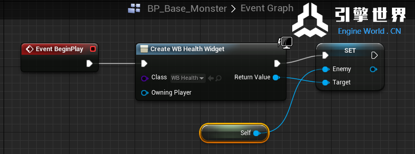

JOSLYN_420 | 2018-4-3 09:06:22 | 显示全部楼层
你在怪物里的EventBeginPlay给怪物UI里的Character赋值成敌人自己试试 Snipaste_2018-04-03_09-02-53.png
zxc04588 | 2018-4-9 00:29:56 | 显示全部楼层
成功了
原来要另外赋值呀
感谢您!
