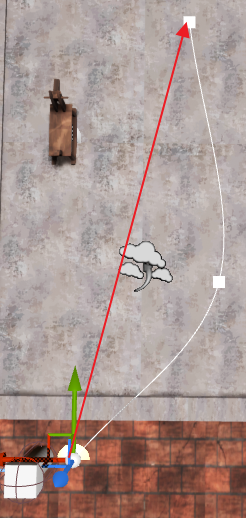

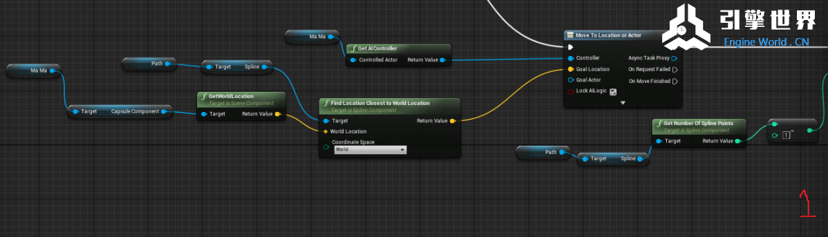

一開始是使用如圖一的方法
圖一
圖一
執行之後 AI 只會選擇第一個點到最後一個點的直線距離(如圖二)
圖二
圖二

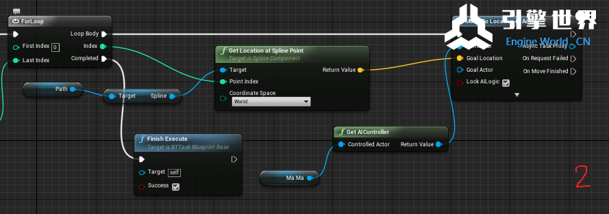

之後又想到了利用取得spline point的位置讓AI移動
圖三之一
圖三之一
圖三之二
圖三之二
結果是有沿著spline前進了 但是AI會先走直線距離到最後一個點之後
才會沿著spline走回來 之後就開始不斷地在第二個點以及第三個點來回(如圖四)
圖四
圖四
因此想請問各位 要怎麼讓AI順著spline的路徑移動
到路徑的最後一個點時停住

luke61318 | 2018-4-8 10:26:17 | 显示全部楼层
等你走完一个点了后再走下一个点

yuemingxishan | 2018-4-10 17:09:51 | 显示全部楼层
你去看官方的蓝图Demo,里面有一个蓝图线的关卡,里面有粒子沿着路径运动的Demo

yuemingxishan | 2018-4-12 10:36:01 | 显示全部楼层
content example里面有一个蓝图样条线的关卡
