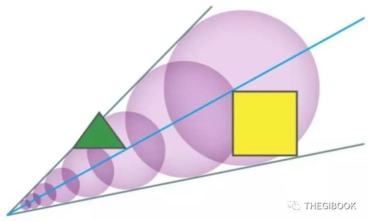

当然它们都能处理AO,仅就针对AO而言,从效率上讲,VXGI肯定要快,毕竟它是对阶层式(hierarchical)的稀疏场景执行圆锥体追踪(cone tracing),而DXR是对整个几何场景的所有三角形网格执行光线追踪(ray tracing);但是从结果来讲,DXR绝对要好得多,因为Ray tracing本身是基于物理的,而VXGI的cone tracing是基于体积渲染积分模型的,它在光线步进的过程中,其遮挡关系是通过混合计算出来的,这跟透明度的处理原理类似,这种方式随着步进距离的增大,其误差也会增加增加,并且cone的半径过大也会导致误差。从下图就可以看出,观察点的发出的Cone上有两个物体各遮挡50%的光照,从实际上看观察点应该被完全遮挡而处于阴影当中,而实际上在VXGI中它的可见性为25%=50% x 50%。关于VXGI可以在《全局光照技术》中找到更多更详细的描述。
VXGI的Cone tracing使用的体积渲染模型
所以这也可以看到,目前实时渲染的方法,大都是近似,从这就可以看出上面所说的“由近似向物理正确”转变的意义所在。

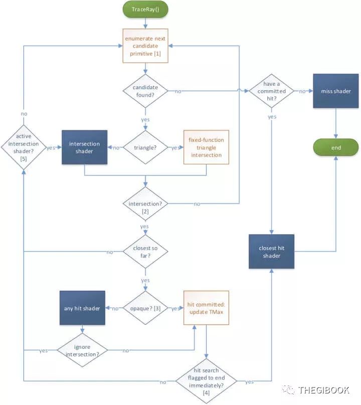

DXR的光线追踪管线
首先是DXR所支持的基元类型的限制。DXR目前支持两种类型的基元类型,一种是三角形网格,一种是自定义的程序化基元(procedural geometry primitives),其中后者仅向DXR传输一个AABB的包围盒,然后具体的表面形状由application提供的一个intersection shader来实现,这个方面由于VXGI以体素的形式存在,显然只能选择后者。这个从表述上看问题不大,但是效率会有很大问题,首先是procedural primitives的性能本身并不如triangle primitive,其次是DXR是基于光线追踪,它会遍历所有体素结构,其光线与体素的相交顺序是不定的,因为DXR内部会针对光线与AABB包围盒的相交计算执行一定的调度,比如重新排序;而VXGI则是基于对阶层式结构的遍历,它依赖于由近向远或者说由前向后的步进顺序,这里直接就矛盾了,DXR并不保证这种顺序。
第二个问题更加严重,VXGI是基于光线步进(ray marching)算法的,这个步进的目的是为了能够根据步长来选择阶层式体素结构的分辨率层级,据我所知,DXR目前完全不提供ray marching的机制,它只有光线与几何体相交时才触发相关的shader调用。当然你可以说,如果我设置一个覆盖整个空间的几何体,然后在shader来做全部工作呢,那我说为什么不直接用compute shader呢,不然代码还要在DXR的管线里空跑一趟干什么呢?
