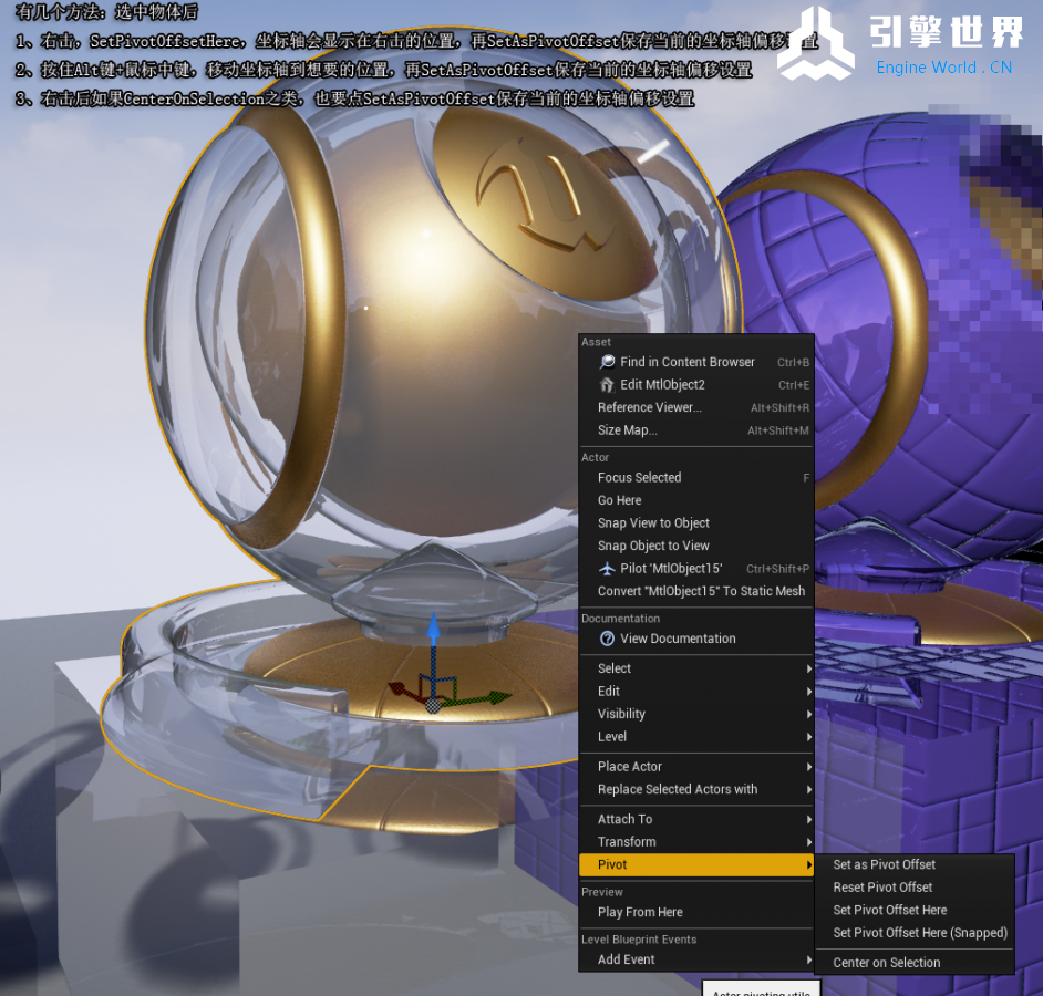

隐天 | 2018-4-23 15:49:40 | 显示全部楼层
上传一个图片以参考:(中文版自己对号入座)
UE4中设置物体坐标轴
UE4中设置物体坐标轴
提醒使用技巧:有些物体的初始轴心可能在很远的位置,此时先右击将轴设置在物体上,再alt+鼠标中键 移动到想要的位置即可
如果一开始就用alt+鼠标中键,因为太远,拖起来会很麻烦

隐天 | 2018-4-25 11:23:55 | 显示全部楼层
