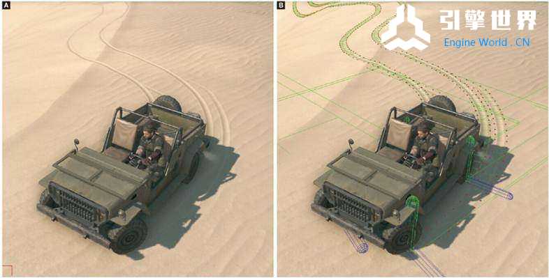

1.像一些单机游戏中的赛车轮胎在地面上形成的轨迹都是生成的一段一段的多边形(mesh),如图1
  效果很像是虚幻4的Spline组件生成的mesh。
  基本上楼主只要解决如何在空间中即时生成SplineMesh

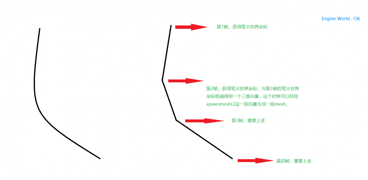

3.我曾经这样实现空间作画的的:把一段曲线微分成一段一段的线段,线段就是每帧生成的。如图2所示,但是效果没有steam官方的好,而且我那个方法在性能上可能不是特别好的解决方案
