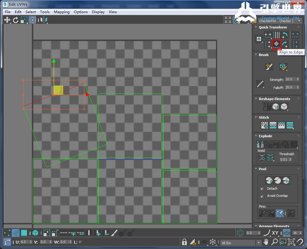

有, 如下图:选择一个边 按下“Align to Edge”(对齐到边)按钮。注意:先关闭角度捕捉!
uv转正
uv转正
谢了,我找的不知这个功能
