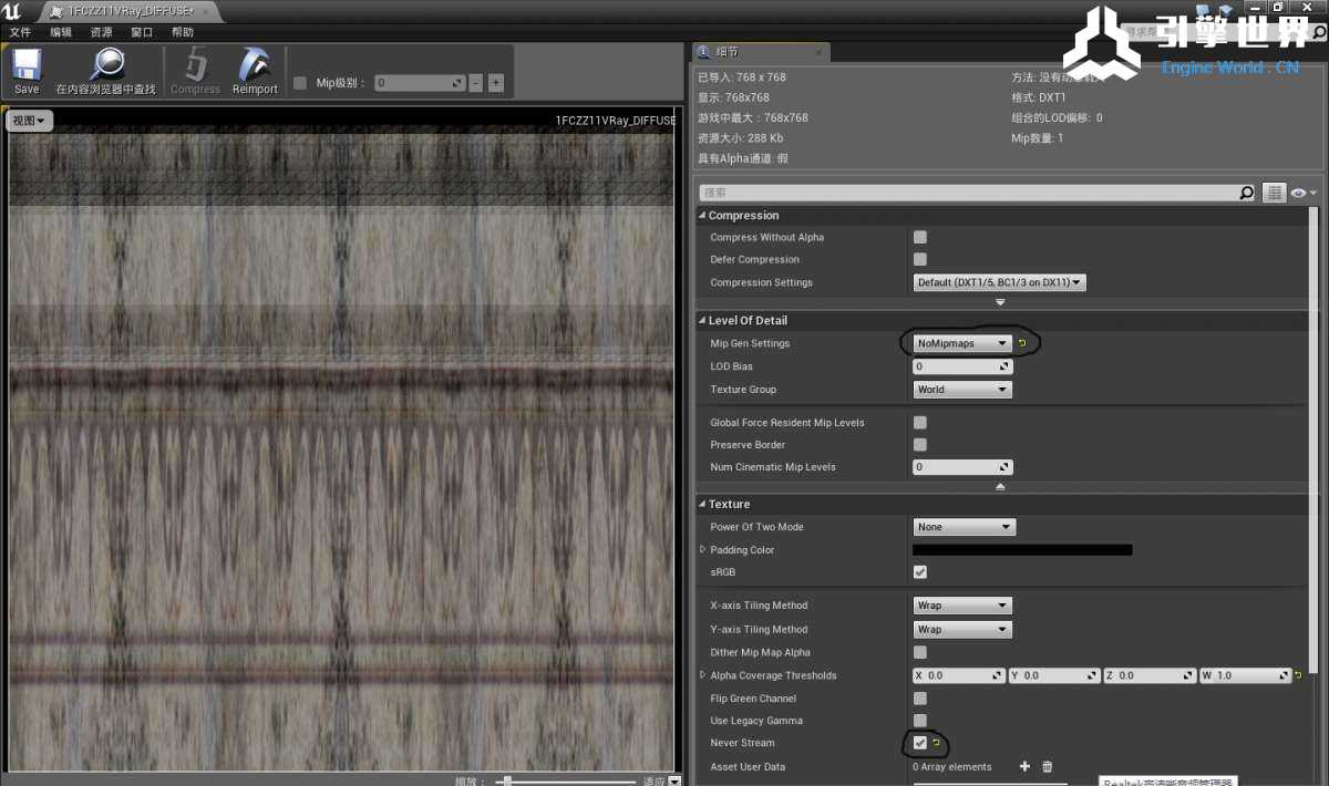

13520627799 | 2018-6-22 08:48:15 | 显示全部楼层
跟本帖开篇同学情况一样,如下图
wxiaop | 2018-6-27 10:44:37 | 显示全部楼层
13520627799 发表于 2018-6-22 08:48
跟本帖开篇同学情况一样,如下图
你贴图规格改成2的次幂就行了,比如512*512,1024*1024等等
13520627799 | 2018-6-27 13:05:21 | 显示全部楼层
可以这样理解吗,如果不按照这个规范,贴图就不会根据距离优化显示,按照这个规范,贴图导入不需要设置,自动就会根据距离优化显示,是吗?
