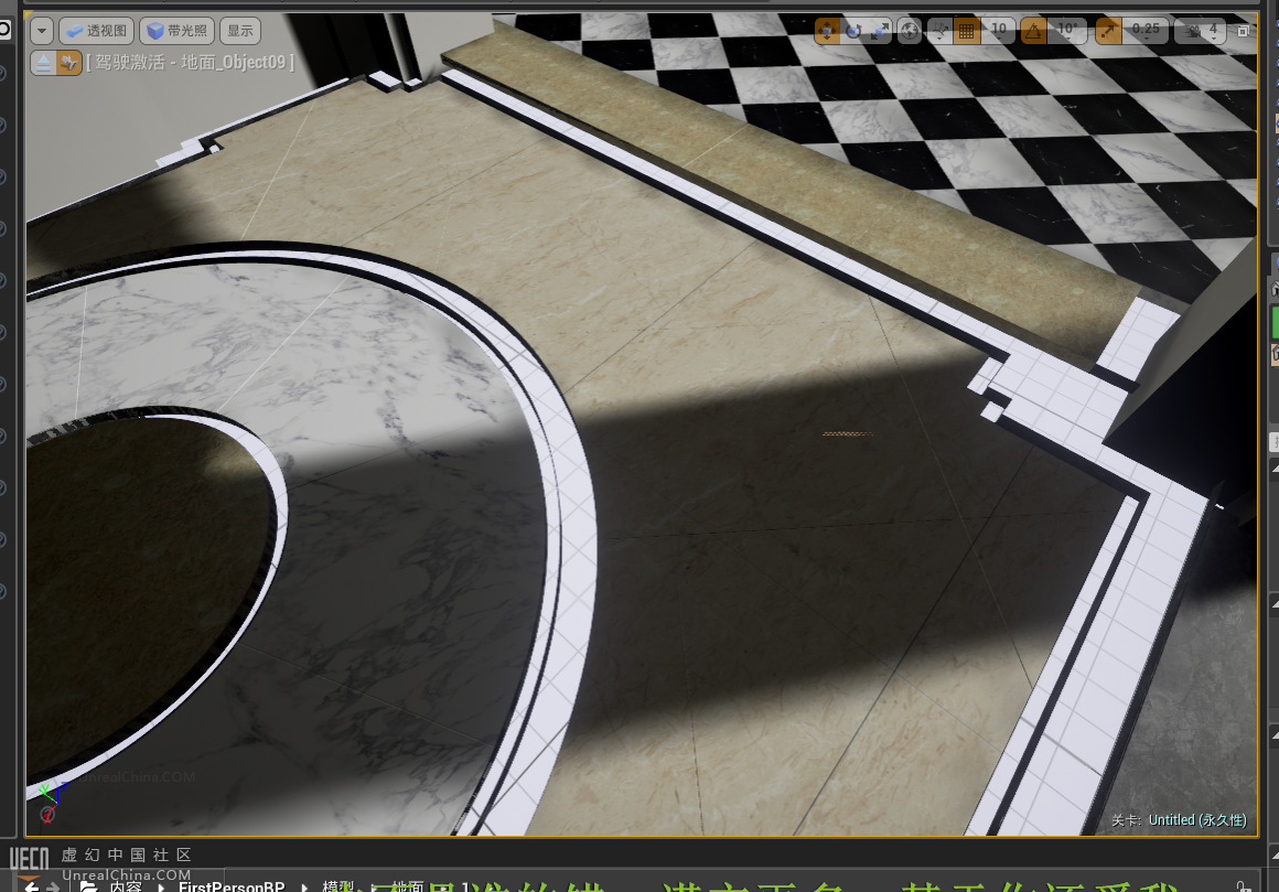

3dmax模型导入UE4后,发现有些模型只要展开UV,模型里上下表面就没有了。如果不展开UV就能看到表面,展开
发现只要展开UV就没有面了
发现只要展开UV就没有面了
导入后就看不到表面了,材质里双面也勾选了,这是什么情况?

不是展开uv的问题,是你模型本身结构布线的问题
Time-yan | 2016-8-31 16:43:17 | 显示全部楼层
你是用线做的吧
时间先生 | 2016-8-31 21:18:25 | 显示全部楼层
重新做那个模型,平常用拖拽挤压生成的模型都会出问题,每一个面都需要标准方式生成,并且一开始最好转ploy

是这样的,同一个模型,我不展UV导入UE4是没问题的,展了以后就出现问题了

解决啦!谢谢你~~~

感谢回答,问题解决啦~
