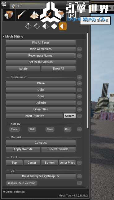

Farmer | 2018-6-29 09:13:24 | 显示全部楼层
可以用这个插件试试 “Mesh tool” 一个模型辅助工具·
