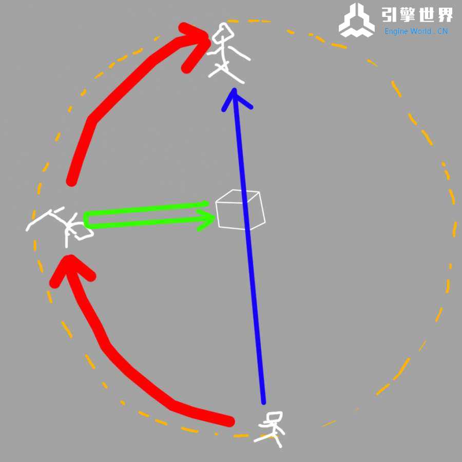

锁链荡漾,将锁链发射到高处的一个物体上(比如说石墩)然后利用锁链的弹性,将自己从低处荡漾至高处,也可以在荡漾的过程当中,连续发射锁链,进行连环的荡漾(类似于蜘蛛侠在城市高处靠蛛丝荡漾的情景)

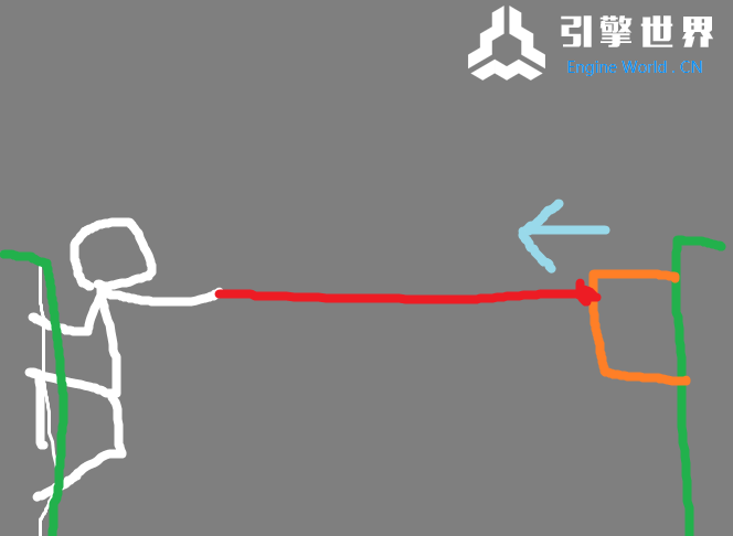

拖拽石块,举个例子,玩家要从一个台阶处,跳到对面墙壁的时候,对面墙壁没有可以攀援的敌方,而对面的墙壁上有一个把手,玩家可以把自己的机械手臂抛射过去,拉住墙壁上的把手,然后吧墙壁内的石块给拖拽出来,供玩家在跳过去的时候作为一个攀援处

这个动作的制作思路是这样的,吧动作分解为:发射部分,拉拽部分,旋转部分,下降部分,着陆部分。
发射部分指的是,角色朝定点发射自己手套,然后手套抓住定点,锁链吧玩家和定点2者链接起来。这个部分的制作思路主要是播放动画蒙太奇,然后由动画蒙太奇通知在角色发射出手套的那一刻时机通知给角色蓝图,由角色蓝图的节点完成锁链的发射。
关于锁链的制作主要是在角色内创建一个cable,然后吧cable绑定在角色的手臂部分(建模的时候,吧角色的左手截下来,然后为角色单独的创建一个机械左手模型放置在角色蓝图当中)
随后在资源管理器中创建一个定点蓝图,当荡漾开始的时候,角色蓝图获取定点蓝图,把他以一个变量的形式防止在角色蓝图内,并获取定点的世界坐标位置,并将这个世界坐标位置通过公示的运算,转换为相对于角色的相对坐标位置(因为cable的end location是相对坐标),然后把这个相对坐标赋予给cable的end location。
这个定点蓝图的组成部分主要有2个部分,1是玩家荡漾完成以后最后的落点,可以先拿一个方块先做个样板,2是荡漾开始的范围边界,这个的话我在蓝图内创建了一个sphere collision,然后通过这个sphere来碰触玩家,如果玩家进入到可发射锁链进行荡漾的范围之内,定点蓝图会以一个变量的形式传输给玩家蓝图,随后激活可进行荡漾的状态。
拉拽部分指的是,当玩家发射锁链以后,链条从玩家的起始位置开始吧玩家拉拽到定点的正下方(荡漾最低点),此时玩家的朝向由原朝向逐渐变为荡漾的方向,这个拉拽的时间是固定的,由角色蓝图内部的一个时间线来控制。通过时间线,来获取玩家发射锁链和定点蓝图荡漾最低点的位置,随后update玩家的location和rotation。
旋转部分指的是,玩家到达荡漾最低点以后,在空中转一个大圈(由荡漾最低点到荡漾最高点的一个半圆)这个半圆的路径主要是由timeline来输出玩家的位置变化,同时玩家自身播放一个空中转体的动画(之前考虑过由根骨骼动作来做,根骨骼动画做的好处就是可以很直观的在动画软件中制作角色的荡漾路径,但是缺点就是荡漾的圆环大小就被确定下来了,而用时间线来做,荡漾的半径大小可以在关卡当中随意调整,你只要设置荡漾的最低点和最高点的位置就可以了)
从最低点到最高点是一个圆环运动,这是很基础的中学位移问题,在垂直方向上,角色做由下到上的直线运动,在水平方向上角色做从原地到正前方再回原地的往复运动。
下降部分和着落部分相对而言非常简单,角色到达最高点以后,让角色做自由落体就可以了(注意吧玩家的输入给屏蔽掉,以免角色在下落过程中,玩家有位移输入,导致角色下落偏移,落在着陆点外面)
着陆部分比较复杂的地方是角色的锁链收回,这里我想到的方法是用一个链条的模型直接K动画,这个方法最直接也最实用,在动画软件中能直接K出自己想要的收回动画效果,所以当角色下落的时候将角色蓝图内部的cable直接invisible,而吧播放锁链收回动画的锁链模型visible就可以了
以上就是荡漾的全部阶段,而蓝图节点的编写也按照这个阶段一部分一部做就可以了,因为有时间的先后顺序,所以做起来也并不麻烦。
最后的连续荡漾制作,我们只要设定一个区间就可以了,我定义角色在荡漾最低点和旋转中心位置这个区间可以发射下一次锁链(形状大概是一个半圆)然后,后一个定点蓝图的sphere与前一个定点荡漾的旋转路径部分重叠,当角色在前一个定点荡漾过最低点以后,后一个定点蓝图的sphere就会和角色碰触,角色蓝图的定点蓝图变量就会被刷新,然后玩家就可以做出第二次发射锁链的操作,而后的荡漾操作无非就是反复重复而已。

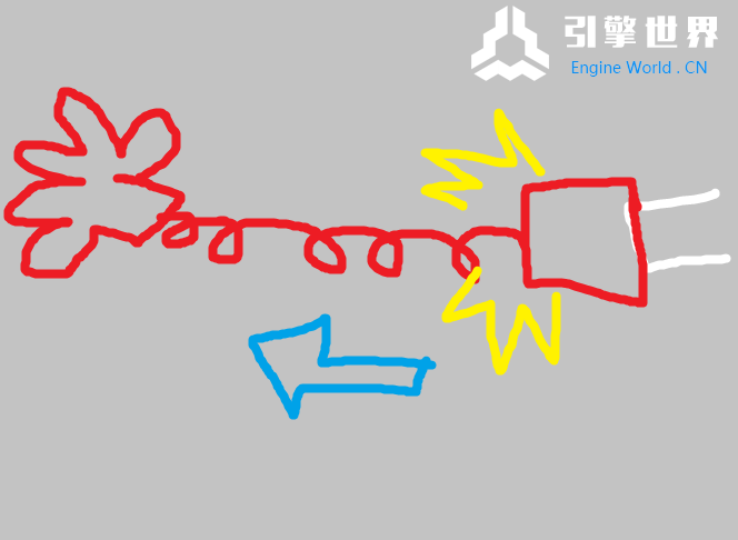

锁链拖拽这个动作是角色攀援在墙壁上时,将锁链甩到对面的墙壁上,然后拉拽对面墙壁上的石块,供角色跳跃到对面所用。
这个动作的制作原理其实和前面的锁链下降一模一样,锁链下降是把机械手固定在高处,然后角色用锁链进行下降移动,而锁链拖拽是角色固定在墙壁上,然后机械手拉拽住石块做水平移动。所以在链接蓝图的时候,蓝图结构基本相同,无非就是2个动作移动的对象不一样,第一个是角色做下降运动,而第二个是石块做水平移动,其实道理是一模一样的。
所以我们同样是创立一个拖拽蓝图,当玩家在墙壁上攀援,并且按下技能键的时候,对墙壁对面的拖拽蓝图进行一个检测,如果检测到对面有
拖拽蓝图,就发射锁链进行拖拽。
同样也是获取拖拽石块的一个起始点以及拖拽终点,利用timeline来set石块的位移就可以了,并且update锁链末端的end location。
当拖拽结束以后,播放收回锁链的动画,当然了一般来说这些石块只能被拖拽一次,如果有需要的话,以后可以再添加一些可以被反复触发的机关,也是挺不错的。
