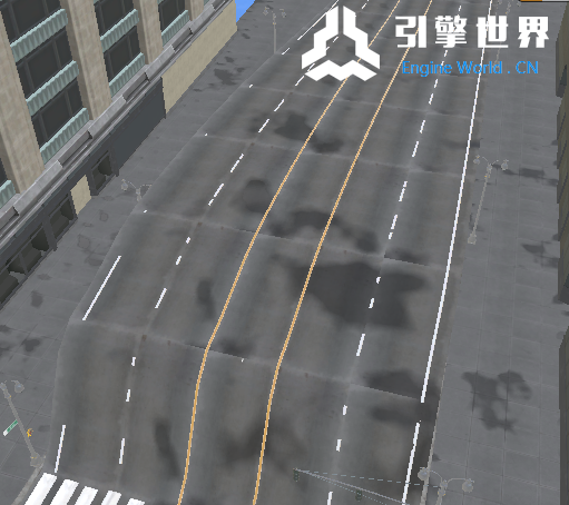

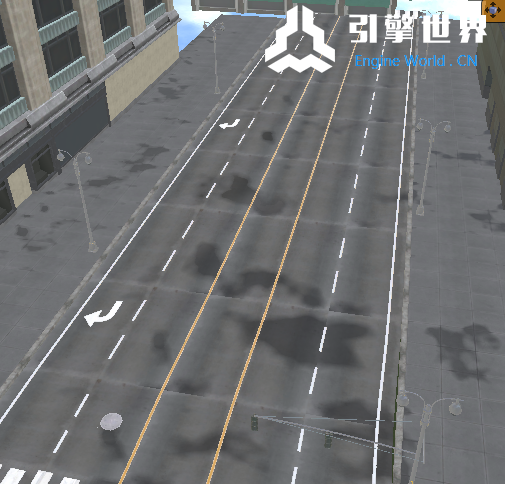

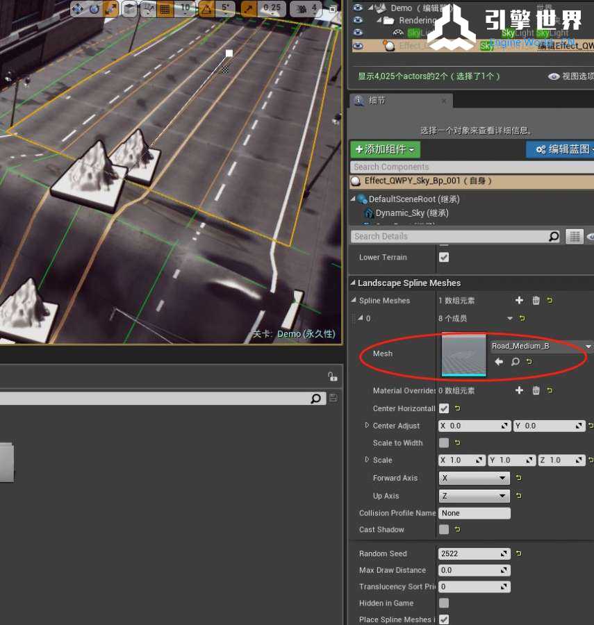

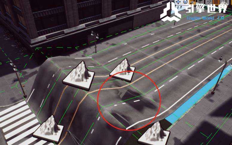

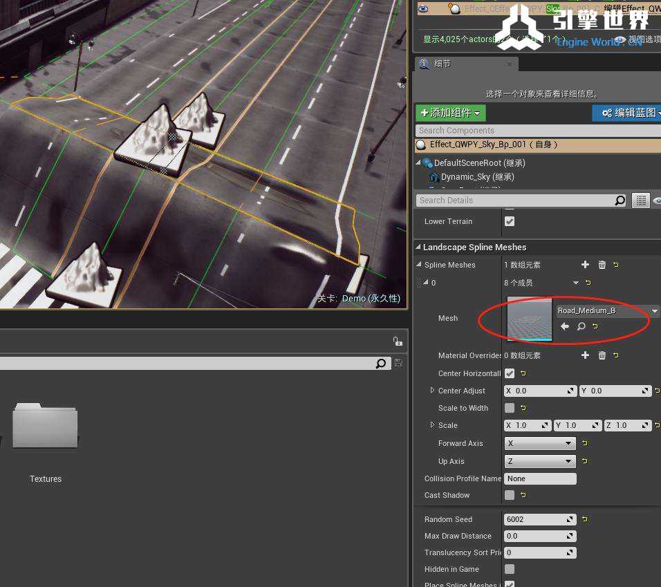

我在这个项目中看见他的样条线路上的水渍没有重复,用的都是一个模型跟材质.怎么做到的呢.之后我尝试改变了控制点高度也没有变化,但是我移动之后水渍就会消失.包括缩放这个不重复地方的分段.水渍也会消失.

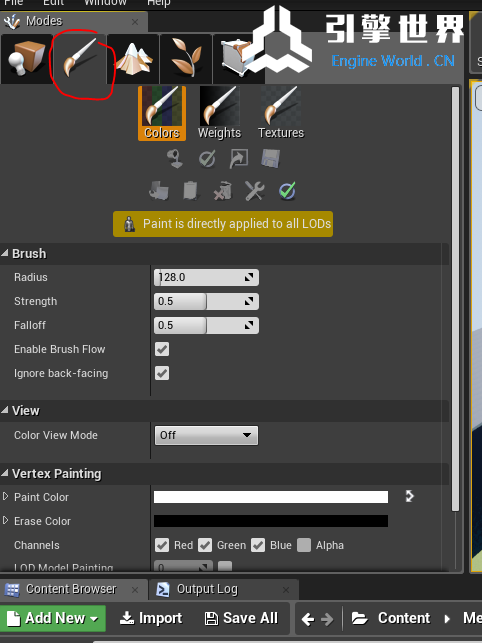

UnrealEngineer | 2018-12-21 12:05:10 | 显示全部楼层
老哥,顶点画刷了解一下
UnrealEngineer | 2018-12-21 12:08:26 | 显示全部楼层
只对你说的 | 2018-12-21 16:34:55 | 显示全部楼层
UnrealEngineer 发表于 2018-12-21 12:05
老哥,顶点画刷了解一下
我想到了这个,可是之前的4.1几的版本还是视频的样子,现在我已经找不到在哪里绘制的了,比如选择别的通道uv绘制在哪里呢?
只对你说的 | 2018-12-21 16:47:13 | 显示全部楼层
只对你说的 发表于 2018-12-21 16:34
我想到了这个,可是之前的4.1几的版本还是视频的样子,现在我已经找不到在哪里绘制的了,比如选择别的通道uv ...
怎么画到样条线上的模型的?
只对你说的 | 2018-12-21 17:08:32 | 显示全部楼层
老哥,顶点画刷了解一下
弄明白了.谢谢指点
