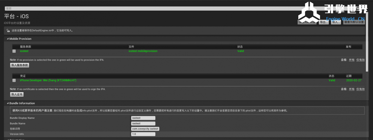

bundle ID都是一样的,但是就是会报这种错,求大神指点啊

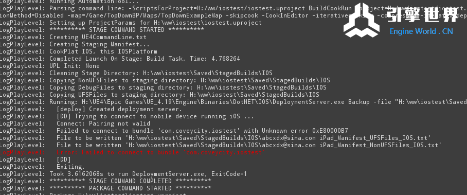

先是报了这种连接不到包的错然后接接着打包,最后告诉我打包失败
这里就提示打包失败了
这里就提示打包失败了

这是项目里IOS的设置
这是项目里IOS的设置

能打包成ipa文件,但是不能通过虚幻四直接在设备上运行,一旦在虚幻中launch之后就会报门上面说的错,用的设备是ipad4,风声大大的iOS帖子也看了,网上也找了别的,照着操作还是会有这种问题,求大神指导啊

在虚幻社区里找到了和我相同情况的问题,他说他用4.17版本的不行,用4.16就可以,我自己用的是4.19的,然后我就去下了个4.16的,能成功直接打包到ipad上。
附上链接  https://forums.unrealengine.com/ ... elp-needed-by-staff
旧习难改 | 2019-3-1 11:01:26 | 显示全部楼层
但是在ipad4上面运行不起来,不知道是我那里设置不对,还是ipad4太老了,继续研究

删除save,build等生成的文件重新打开工程再打包试试?

我也遇到了这样的问题,我的是4.22,我连打包ios都失败,其它的跟你一样,请问楼主问题解决了吗?
