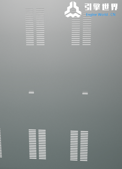

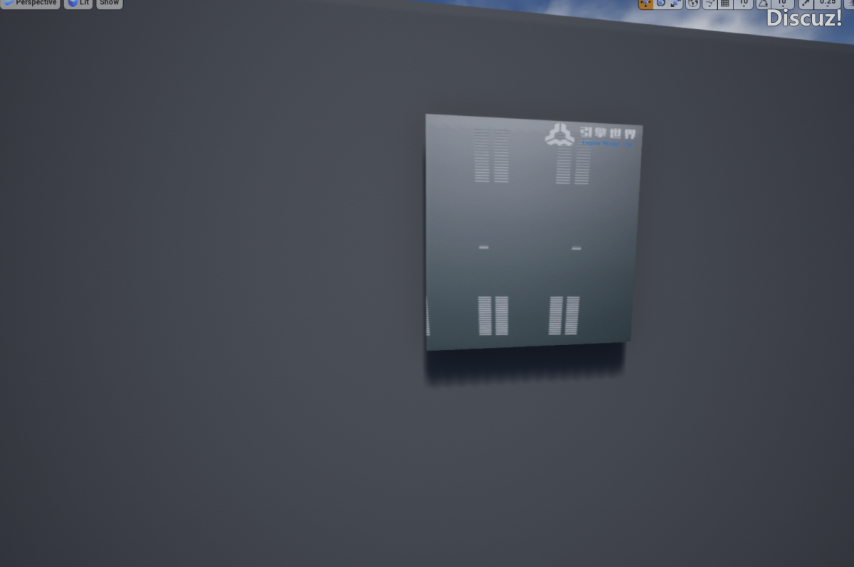

UE4中,两个单独方块的接缝处,闪面
查看5097 | 回复6 | 2019-8-13 17:04:27 | 显示全部楼层 |阅读模式
相机拉到某个范围,就会闪烁

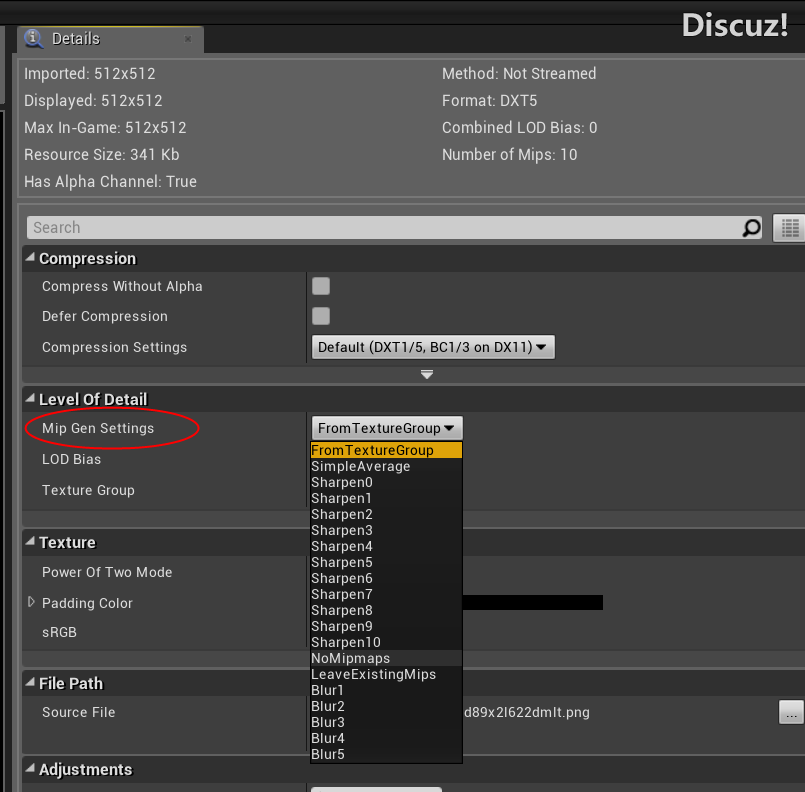

隐天 | 2019-8-23 11:18:18 | 显示全部楼层
不闪
你的贴图必需是2次方大小,例如512*512,512*1024之类,然后这个设置就会是默认的,否则会被设置为NoMipMaps,那么的话贴图拉远时就容易闪烁

隐天 | 2019-8-27 14:30:03 | 显示全部楼层
zyz794549948 发表于 2019-8-26 18:07
没贴图啊,我这里是打洞,那个调调是模型方块拼的
你这个问题是不是之前在哪里问过的,解决办法不是已经说过了么。用贴图来模拟模型啊,近看你可以用模型,但拉远就直接用贴图,所以你需要做个LOD即可。贴图做成2次方大小就没问题了
