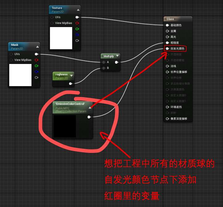

是这样的,有个工程里有几千个材质球,想批量给这些材质球添加同一个节点下的同一个变量,想问问各位大佬有什么可以批量处理的方法吗?这样一个材质球一个材质球处理不得弄到猴年马月,麻烦知道的告知一下方法,先谢谢大家了。具体的节点和变量如下:

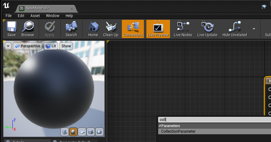

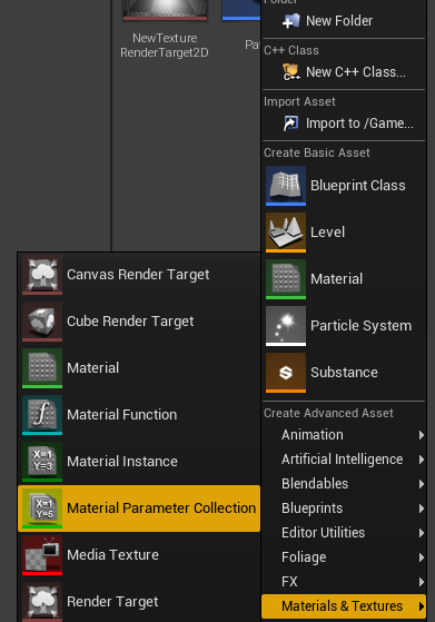

MaterialParameterCollector BaiduShurufa_2020-11-2_11-10-22.png BaiduShurufa_2020-11-2_11-12-1.png BaiduShurufa_2020-11-2_11-11-22.png BaiduShurufa_2020-11-2_11-12-27.png
以后你只需要修改这个Material Parameter Collection里面的相应值,所有相关的材质都会变化

谢谢隐天大神,但要是不是这个效果,MPC这个全局变量已经加在母材质里了,我想咨询的其实是如何批量在N个材质球里批量添加一个节点,例如我有10000个材质球,都是MAX导入进来的,只有基础颜色的贴图信息,但我想给这10000个材质球都 添加一个0的粗糙度,感觉只能一个一个加太傻瓜了。。。
