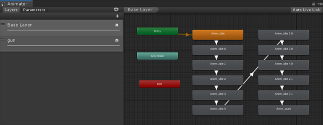

3、动画的控制器
Mecanim的动画播放控制是由有限状态机和动画层级来完成,由Animator Controller做有限状态机层级的容器,Animator需要指定Animator Controller;
Animator Controller只能在编辑环境配置,运行期不可改,Animator Controller可以设置黑板参数(逻辑容器),可以在脚本中获取,也可以作为转移条件;如果黑板参数名字与播放的Custom Curve相同,则伴随动画播放动态修改。
Animator Controller核心概念就是Layer,State和Transition,就是层级,状态,转移,一个状态可以是播放一个动画片段的节点、一个子状态机或者混合树,Layer之间可以进行动画覆盖与附加,输出可以使用Avatar Mask进行剔除。
Sync选项可以让多个层级使用一个状态机,但是每个状态上可以播放不同的动画,Mecanim的IK也是以层级为单位。
State可以进行一些播放状态的设置,Mecanim的动画混合是使用BlendTree完成的,BlendTree可以作为一种State存在,Unity的BlendTree没有什么特殊设置。
Foot IK选项不意味着开启足部IK,而是启用足部IK相关的一些前处理,主要有两个:启用Human设置中的Feet Spacing,确保双足骨骼在Z轴上差距2倍Feet Spacing;根据Root Motion得到的速度进一步修正双足骨骼的位置。
Transition控制State之间的转移,主要依赖条件有两个,退出时间Exit Time以及参数条件Condition,两者均满足才会发生转移,转移有Solo和Mute标签,前者表示优先转移,后者表示禁用。
Animator Controller的动画融合是在转移的时候完成的;
可以在编辑器里配置转移打断相关的设置。
