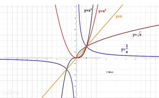

2、替换某些复杂的数学函数节点,比如power函数等。
unreal里面主要作用是增加对比度(黑的更黑,白的更白)

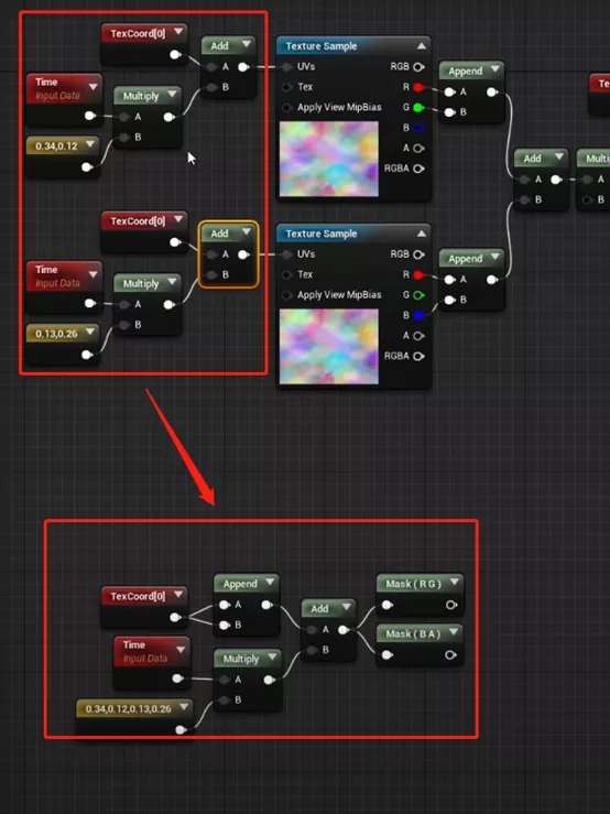

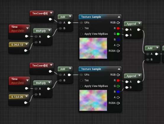

3、优化流程相似的节点,比如下面的节点,两个texture sample用的都是一张图,而不一样的就是起始时间数值
所以我们就可以把前面的uv部分进行如下优化。
我们就把四个二维运算(两加两乘)机智的换成了两个四维运算(一加一乘),减少了数学计算的次数
